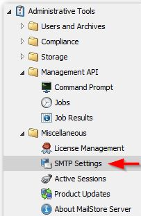

1. Definieren Sie die Serverdetails für ausgehende E-Mails
Öffnen der Seite: Verwaltung > Verschiedenes > SMTP-Einstellungen
Hier werden die Daten zur „Verbindung“, des „Absenders“ und einem prinzipiellen „Empfänger für Benachrichtigungen“ eingegeben. Die Eingaben hängen in erster Linie vom verwendeten Mail-Server ab. Sollte der Server eine Anmeldung erfordern, müsste evt. ein Anwendung spezifisches Passwort erstellt werden.
„Übernehmen und Testen“ ermöglicht die Überprüfung der eingegebenen Daten, und versendet eine Test-E-Mail an den Empfänger.
